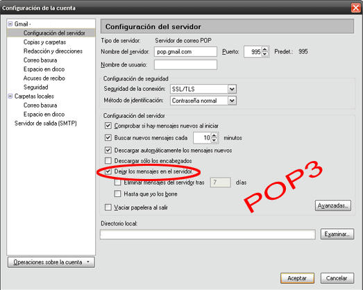

La configuración de una cuenta POP3 o POP (el número que se le agrega a veces es entendido por las diferentes versiones de POP1, 2 y el actual 3, pero comprendemos hoy día como POP a su última versión POP3) está pensada para el usuario que desea descargar toda la información del servidor donde se encuentran sus mensajes (Host) a un ordenador o PC en particular.
    - Esto quiere decir, que a través de acceso remoto, el usuario descarga tanto cuerpo de información, carpetas, imágenes y adjuntos hacia su ordenador.
    Esto habilita a la opción de poder ELIMINAR del servidor los mensajes una vez descargados como ven en la imagen más abajo, lo cual es una ventaja para liberar el espacio ocupado en el buzón y no correr el riesgo de que se llene, aunque más que nada para cuentas de servidores particulares, no es el caso de GMAIL que es un disparate el almacenamiento, es medio difícil que se queden sin espacio ahí, aunque no imposible.

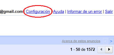

    Ingrese a su cuenta de correo en http://www.gmail.com/
    Haga click en [Configuración] - situado en la parte superior derecha

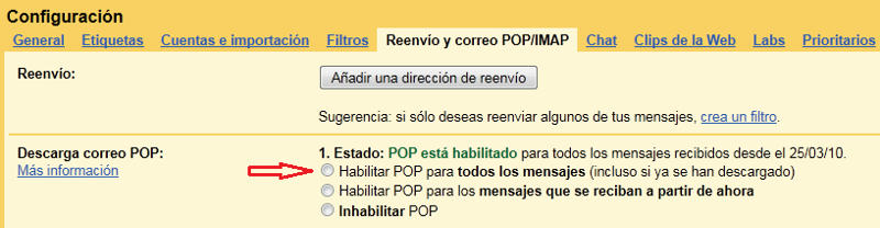

    Luego Habilite la opción "Habilitar POP para todos los mensajes.."
    Lo siguiente es terminar la configuración en Thunderbird.

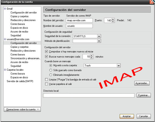

La configuración de cuenta IMAP4 es lo contrario a POP en el sentido de que está pensada en primer lugar para facilitar la lectura de mensajes en conexiones lentas, dejando carpetas e imágenes en el Host (en el servidor) y descargando las “cabeceras” del correo (un archivo liviano que contiene la información del mensaje) también llamadas “Headers”.
Este tipo de cuenta lo utilizan por lo general usuarios que leen su correo desde varios ordenadores, ya que los mensajes como bien dijimos se hospedan en el host, y una seña particular en Thunderbird es que dependiendo de qué tipo de cuenta creen tendrán una diferencia en “Configuración del Servidor”.
    Se deshabilitara la opción “Dejar mensajes en Servidor” (ya que en realidad siempre van a hospedarse en él, y el borrado de buzón en una configuración IMAP debe ser manual o bien programadas en el caso de algunos servidores. Thunderbird "Configuración de Servidor" cambiara a esta apariencia:
